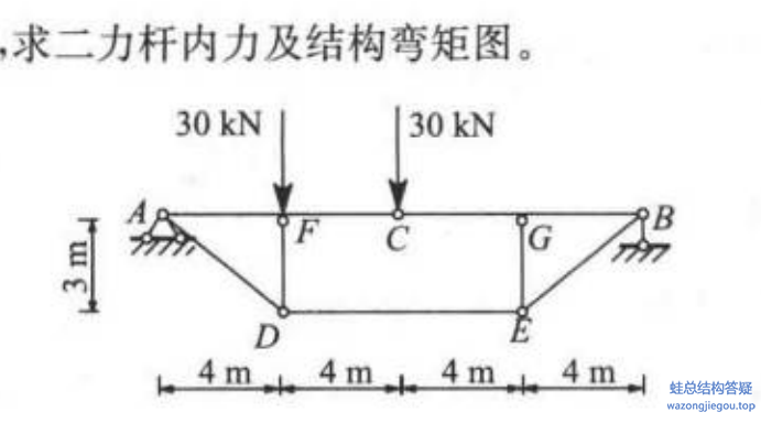

[桁架] 20250506二力杆内力计算
发表于 2025-5-6 14:30:14 | 显示全部楼层 |阅读模式

发表于 2025-5-9 14:45:05 | 显示全部楼层
Fad=62.5,Fdf=37.5,Fde=50
