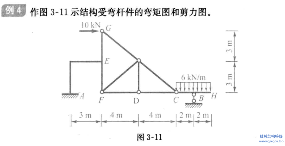

[组合结构] 20240430求组合结构的弯矩图和剪力图【需要概念清晰】

桁架部分都是零杆,可去除
