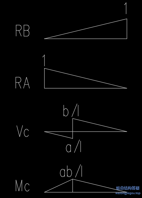

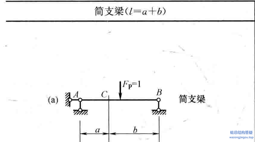

绘制支座反力RB,RA,C点处剪力影响线以及C点弯矩影响线
并且标注出竖距
影响线概念
在单位移动荷载作用下,结构某量值Z的变 化规律用函数图象表示,称为该量值的影响线。
参与人数 1金钱 +1 收起 理由
蛙总 + 1 给力啊,CAD都整上了,哈哈哈哈.
