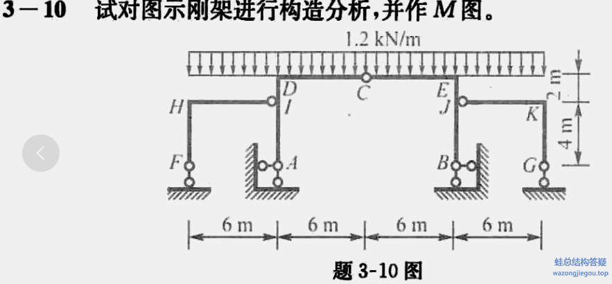

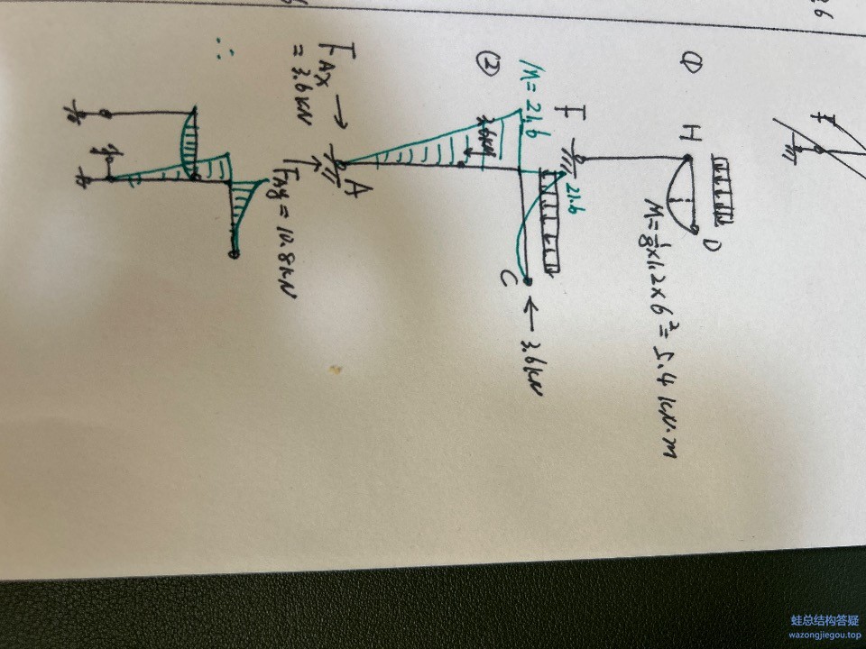

[刚架] 20240329绘制弯矩图
发表于 2024-3-29 10:15:07 | 显示全部楼层 |阅读模式

第二步貌似有点瑕疵,水平杆右下不会出现下部受拉吧  发表于 2024-4-1 10:02
