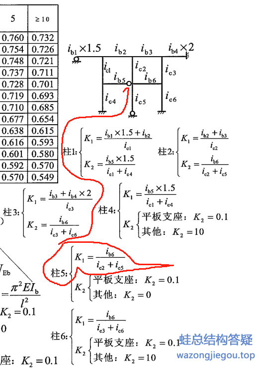

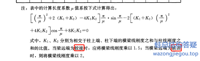

对于钢标附录E.02的梁远端为铰接或嵌固的横梁刚度的调整系数
0 C: J+ [- k1 r% u# @5 B
1 b- b; h9 u' c4 u, o9 }+ |

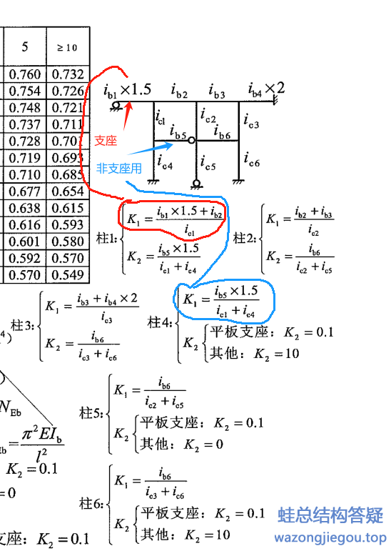

# y; N% i5 v0 K4 N这里要明确一下 铰接,刚接,嵌固等概念。
$ }, z. t0 Q- l/ @0 U+ i+ Y4 w- _坑点一:(铰接刚接通常是针对节点而言,嵌固是针对支座,刚接不等同于嵌固8 w+ [+ h7 }! g1 k6 c: i' }
而这个铰接可以是支座,也可以是节点,比如说梁与柱采用铰接连接。; W- P# r1 Z5 ^$ d, k1 O/ w! G
坑点二:铰接,注意是远端才调整。(近端就直接取0)
! T, N! [; ~1 P  L4 Z如图2,求框架柱1的K1就是针对支座, 求框架柱4的K1就是针对节点。7 K8 w2 J( m+ y( k) P( w3 u
如图3,框架柱5的K1就是近端铰接, 取0。4 l; m  n" H" C) ?1 k
