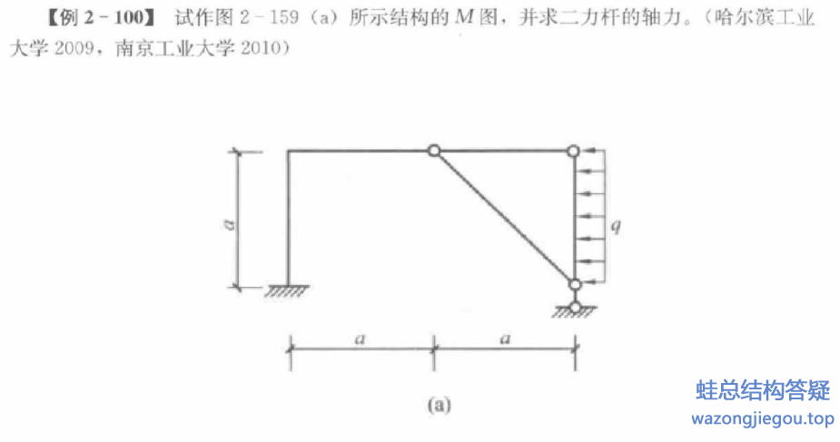

[刚架] 20240319力学 经典结构
发表于 2024-3-19 00:33:37 | 显示全部楼层 |阅读模式

发表于 2024-3-19 09:49:10 | 显示全部楼层
轴力=qa/2*2^(1/2)
力学功底不错哈,差了一点点  发表于 2024-3-19 10:01

 楼主| 发表于 2024-3-19 10:02:04 | 显示全部楼层
做完了吗,做完再回复哦

发表于 2024-3-19 14:50:56 | 显示全部楼层
做完了交作业核对答案
666做对了吗  发表于 2024-3-19 15:03

发表于 2024-3-19 15:01:50 | 显示全部楼层
M支座 3/2qa2
M顶1/2qa2
N斜杆=0.707qa
N水平=1.5qa
666  发表于 2024-3-19 15:04

发表于 2024-4-1 10:28:12 | 显示全部楼层
和20240314的力学题好像重复了
好眼力  发表于 2024-4-3 13:09
