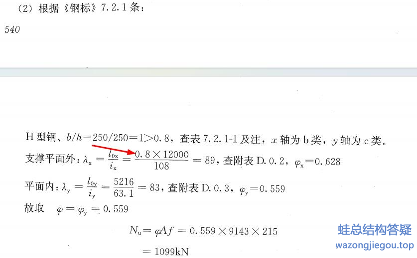

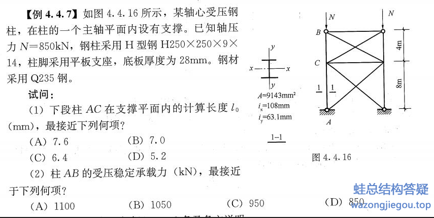

& e$ }' c+ ^: C【疑问】平面外为什么是0.87 ]+ m8 H& B* ~1 P" r3 Y3 w1 p
【蛙总答疑】本题第一问答案是错误的,参考推送9 B  G; R; X  m4 p% d" m7 [$ g6 [, i

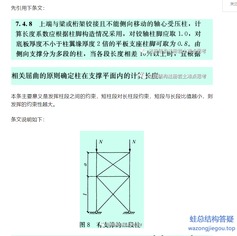

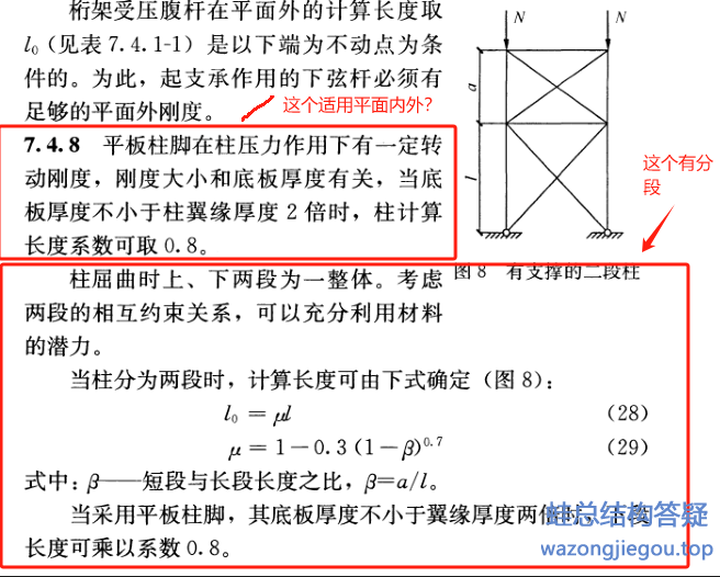

钢结构经典难点之7.4.8[有支撑的二段柱]
. d7 z* C! R. b
) f: I7 K/ i+ B" e' A4 {第二问对于柱AB在平面外顶部是有支撑的。
8 f- Y3 [4 t7 ?, m7 o对平面外进行分析:顶部铰接,下部铰接,此时μ=1$ c% e! h( r" z. H+ d$ C
顶部铰接,下部平板,此时μ=0.8) c& h6 c3 E" O2 M' W- A
对于理想模型,顶部铰接,下部固结,μ=0.7
& T  G; R" x' ~: i% X此处不适用于无侧移框架查表5 y' P) Z. M! p
