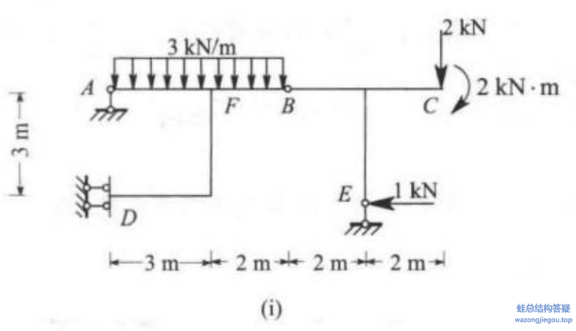

[刚架] 绘制图示刚架弯矩和剪力图
发表于 2024-7-2 16:16:45 | 显示全部楼层 |阅读模式
绘制图示刚架弯矩和剪力图

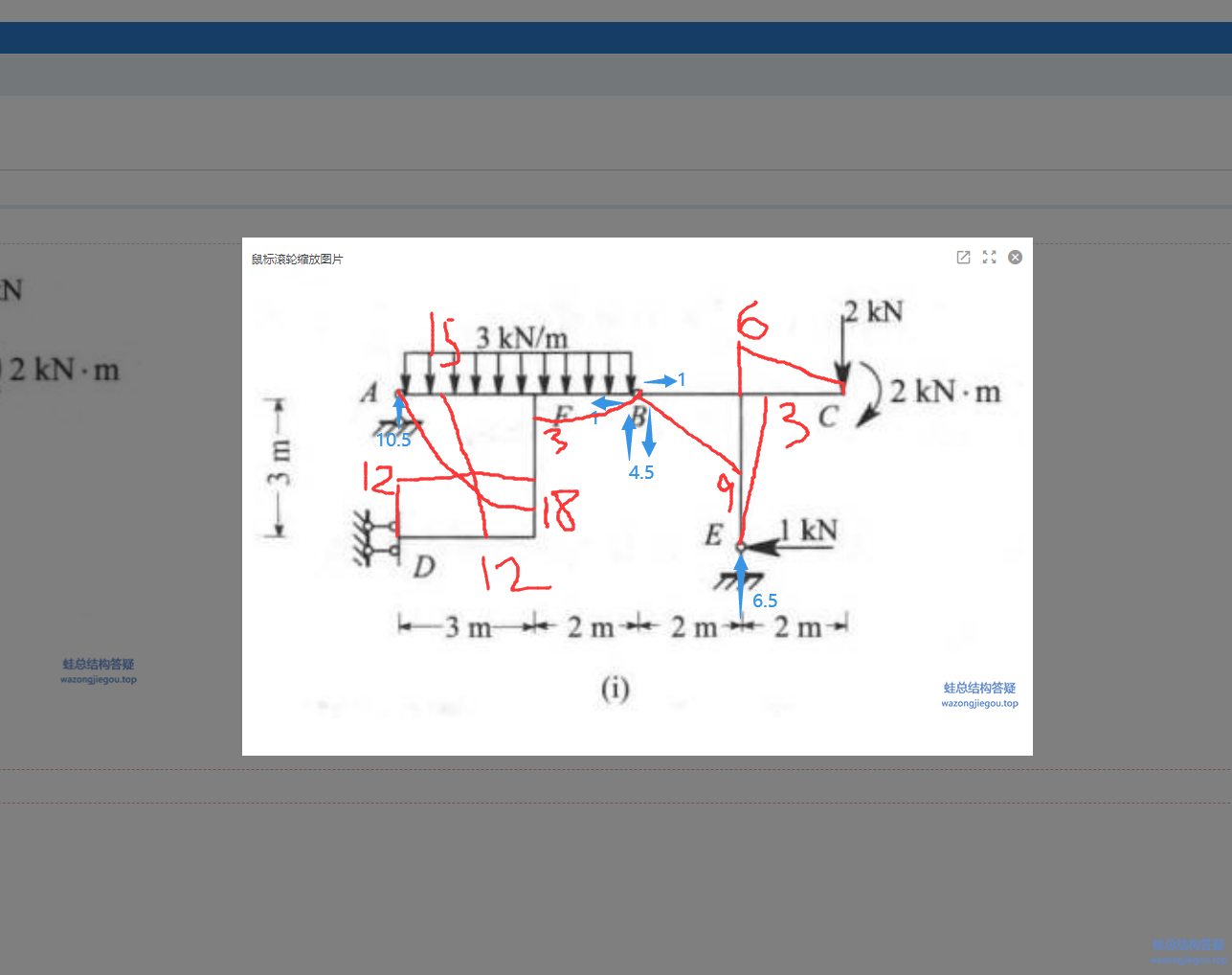

发表于 2024-7-2 23:35:01 | 显示全部楼层
做完了,学习学习,对答案!

发表于 2024-7-9 07:10:11 来自手机 | 显示全部楼层
66666666结构答案
