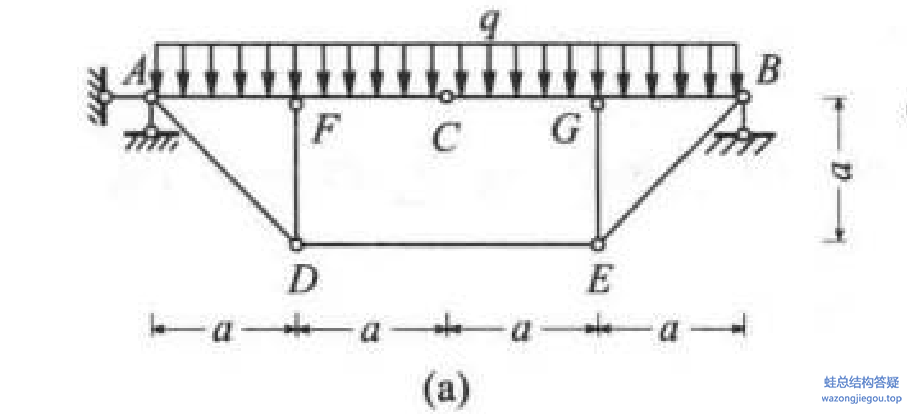

[组合结构] 20240425 绘制组合结构弯矩图并求出链杆轴力【经典结构】

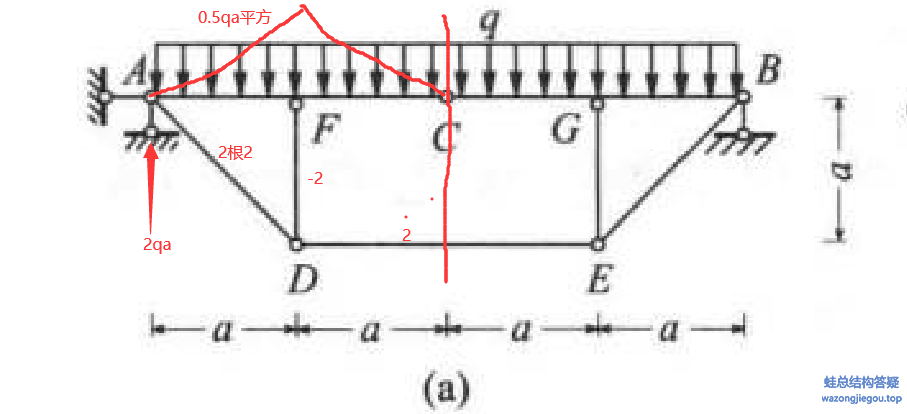

和21年11题计算模型一样
