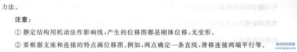

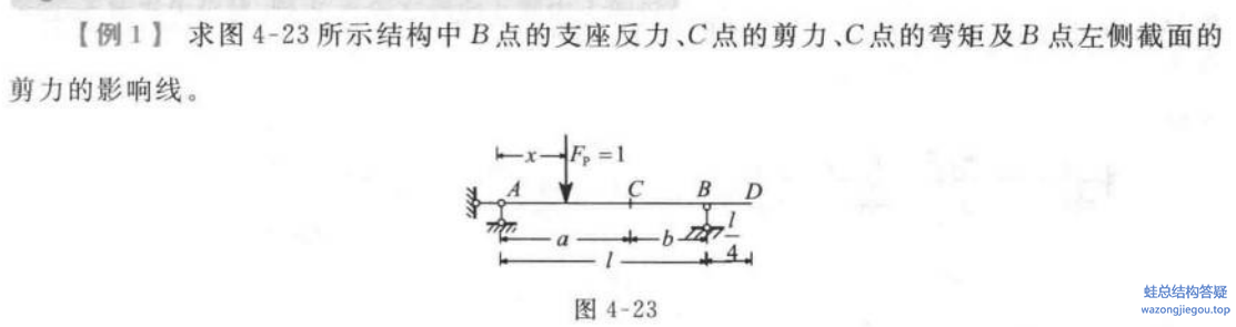

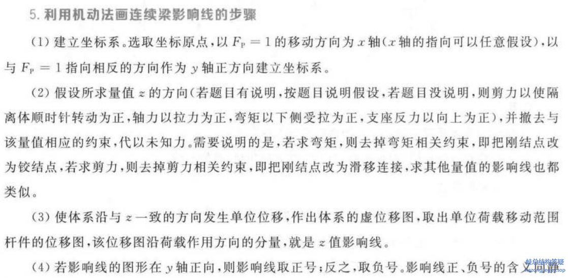

[影响线] 20240423机动法绘制静定梁影响线[循序渐进]之三
发表于 2024-4-23 09:07:09 | 显示全部楼层 |阅读模式
20240419最简单的影响线,必须熟记牢记之一
https://www.wazongjiegou.top/forum.php?mod=viewthread&tid=1640
0420最简单的影响线,必须熟记牢记之二【外伸梁的影响线】
https://www.wazongjiegou.top/forum.php?mod=viewthread&tid=1643
求何撤何代以何,沿何吹气位移1
