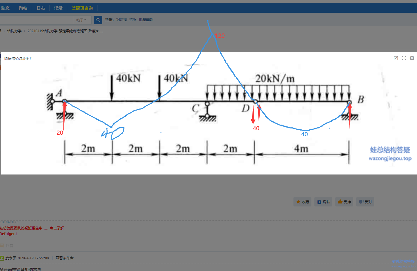

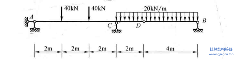

[静定梁] 20240419结构力学 静定梁绘制弯矩图 难度★
发表于 2024-4-19 08:21:01 | 显示全部楼层 |阅读模式
发表于 2024-4-19 17:27:04 | 显示全部楼层
多跨静定梁弯矩图常考
