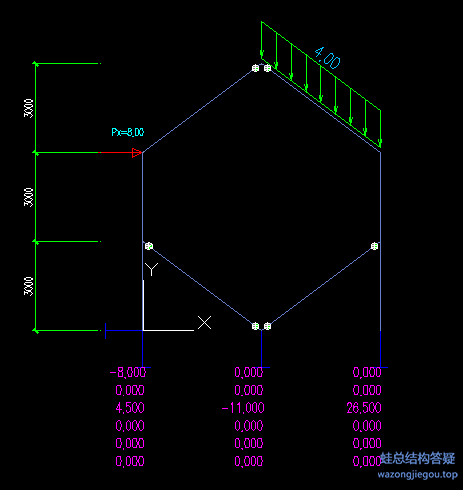

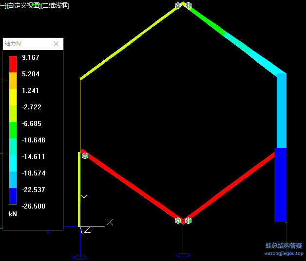

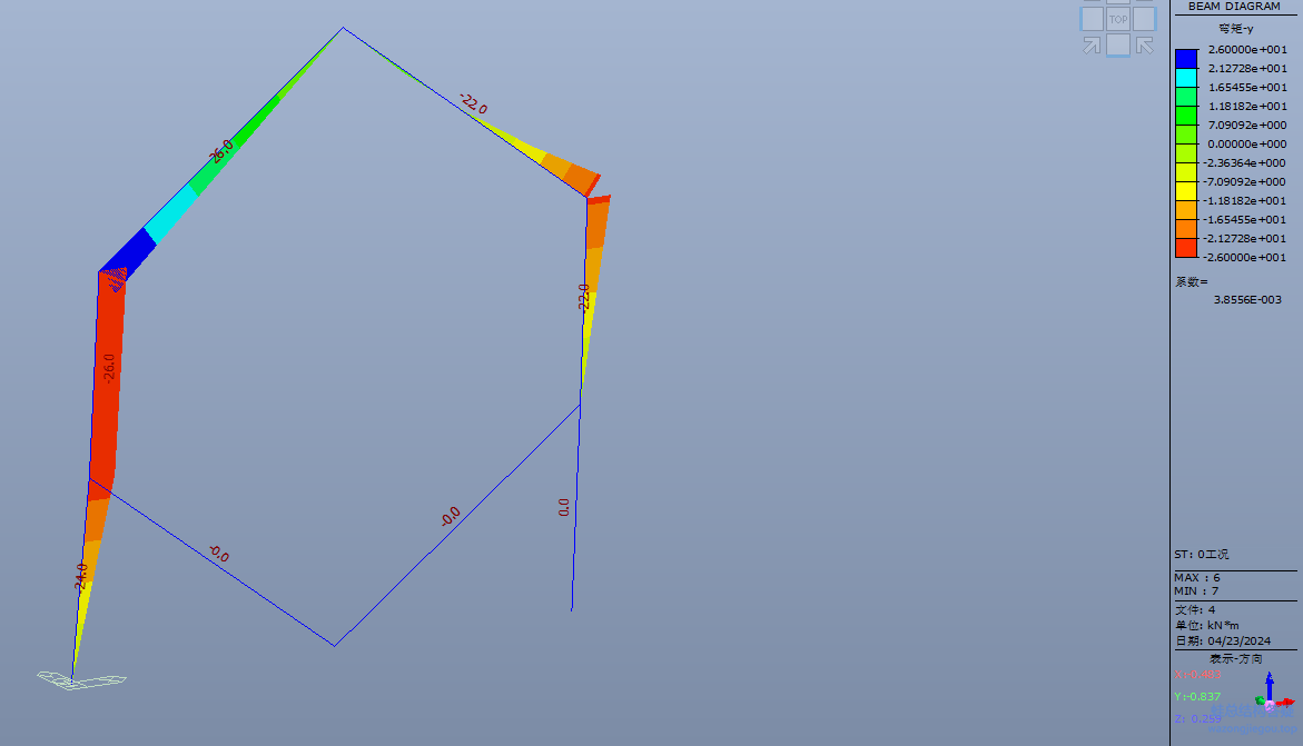

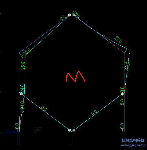

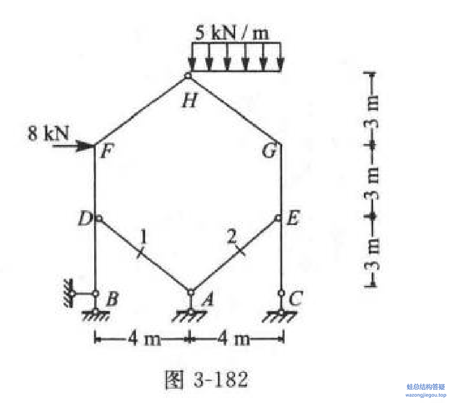

这个题难度不小,做了半小时怀疑答案错了,于是就手痒电算复核。
收获如下,
1,这次解决了杆件的自身的自重影响。
2,对节点连接假定理解更深了.
3,斜向杆件的竖向荷载(水平段放着)其实就是荷载在沿着杆件长度方向分解的一个分量,且满布。 5*cosa=5*4/5=4
具体建模及计算结果附图。
