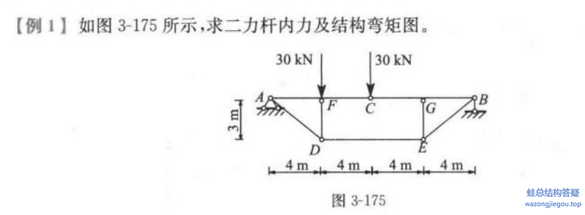

[组合结构] 20240410求组合结构内力及弯矩图[经典结构]
发表于 2024-4-10 08:14:46 | 显示全部楼层 |阅读模式

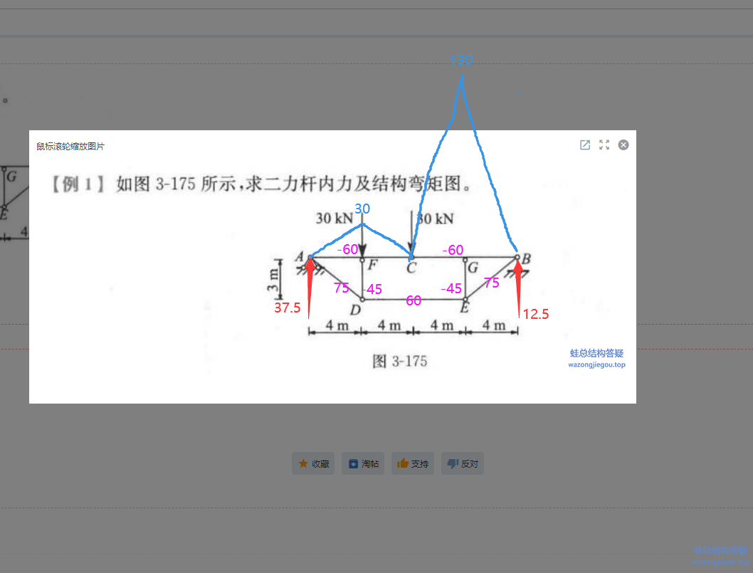

二力杆NDE=60KN
666  发表于 2024-4-12 18:03
