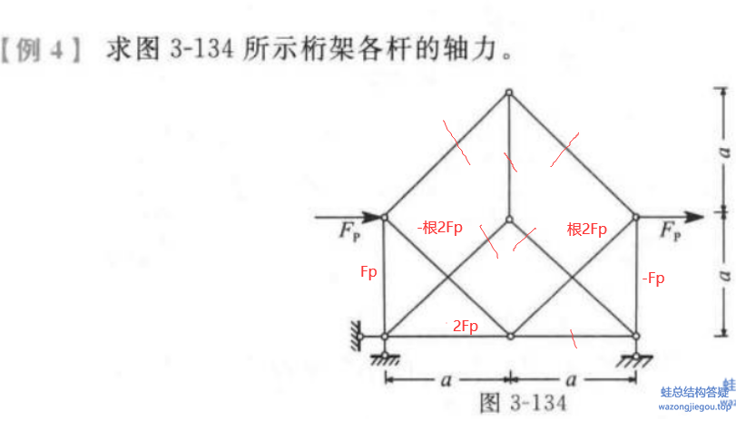

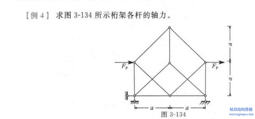

[桁架] 20240408求桁架各个杆件轴力

怎么样?这种题难度感觉大不大?

昨晚对答案

答案错了,我发得才是对的
 楼主| 发表于 2024-4-8 15:38:24 | 显示全部楼层
赵晓冬 发表于 2024-4-8 15:18
答案错了,我发得才是对的
答案是分了对称+非对称然后相加,没错吧
