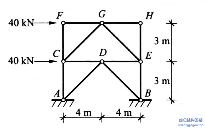

[桁架] 20240403经典桁架题,计算桁架各个杆件内力

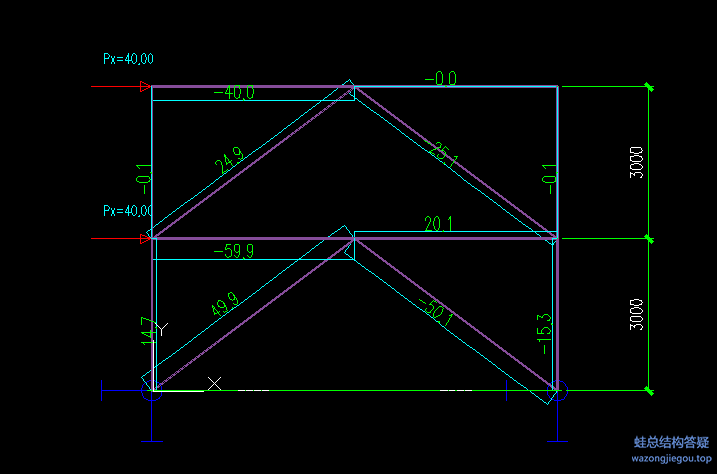

发表于 2024-4-3 15:01:57 | 显示全部楼层
无聊的搞了电算复核没有做的不要偷看哈
